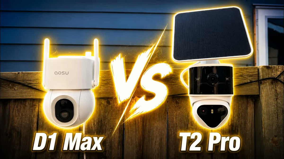

2. Design: T2 Pro mit zwei Linsen, D1 Max mit einer Tracking-Kamera
Der erste große sichtbare Unterschied liegt im Aufbau der Kameras.

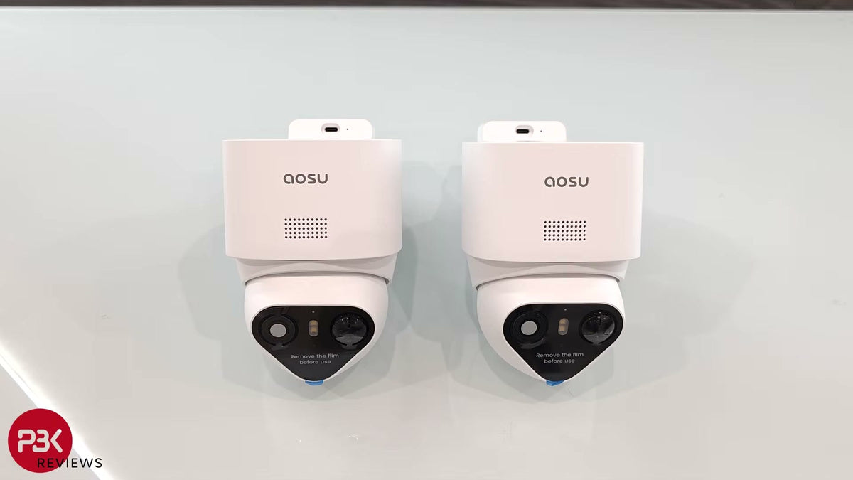

Die aosu T2 Pro nutzt ein Dual-Lens-Design. Oben sitzt eine feste Linse, die über die Halterung ausgerichtet werden kann. Unten sitzt die Tracking-Linse. Dadurch kann die T2 Pro ein größeres Sichtfeld abdecken als die D1 Max.
Die aosu D1 Max ist einfacher aufgebaut. Sie nutzt eine einzelne untere Tracking-Kamera mit großem Sichtfeld. Im Vergleich zur T2 Pro ist das Design limitierter, weil keine zweite Linse den Gesamtbereich im Blick behält.
Auch beim Solarpanel unterscheiden sich die Geräte. Die T2 Pro kann das Panel direkt oben auf der Kamera tragen. Das wirkt sauberer und reduziert den sichtbaren USB-C-Kabelweg. Alternativ kann das Panel ebenfalls extern montiert werden.
Bei der D1 Max muss das Solarpanel extern montiert werden. Auf der Verpackung kann es so wirken, als sitze das Panel direkt oben auf der Kamera. In der Praxis braucht es aber eine separate Montage.
